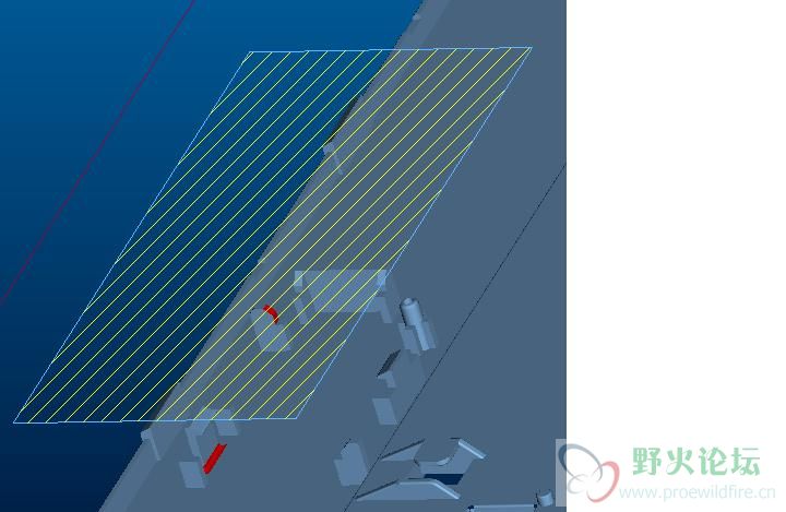

[求助] 黄色剖面线在草绘下什么设定生成
发表于 2011-4-19 21:39 | 显示全部楼层 |阅读模式
sos

发表于 2011-4-19 23:41 | 显示全部楼层
插入——修饰——ECAD区域。
草绘个区域,下面的剖面选项打钩即可。

发表于 2011-4-20 10:50 | 显示全部楼层
破面线的间距疏密度怎么设定?
 楼主| 发表于 2011-4-20 19:44 | 显示全部楼层
谢谢高人!剖面线间距值怎么设定???烦请高手赐教
 楼主| 发表于 2011-4-20 19:46 | 显示全部楼层
之前我看别人直接在草绘下直接生成剖面线的,不需在插入——修饰——ECAD区域生成的!
 楼主| 发表于 2011-4-20 20:10 | 显示全部楼层
修饰也可以,可我想看看草绘下直接生成的情况
