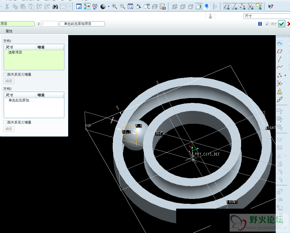

轴承画的画法:我在创建其余滚珠时,在proe3.0里是先特征,创建组,可以是在proe5.0特征里没有组这一项,我不知道如何操作,有哪为高手知道啊?小弟谢过了!

没明白你的程序怎么会没有"组", 如图模型树上操作或者选中要编组的特征后,编辑/组,
个人以为轴阵列更合理些
发表于 2011-4-19 19:23 | 显示全部楼层
同意楼上,轴阵列更方便

发表于 2011-4-19 21:22 | 显示全部楼层
直接轴阵列就行吧

发表于 2011-4-19 22:12 | 显示全部楼层
轴阵列是不错的选择

发表于 2011-4-21 15:26 | 显示全部楼层
我也赞成直接轴阵列,这样最方便

发表于 2011-5-14 14:23 | 显示全部楼层
同楼上的 轴阵列 我看行
