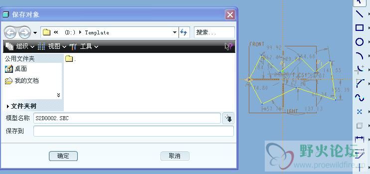

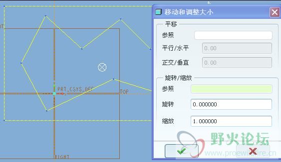

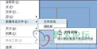

发表于 2011-4-20 20:42 | 显示全部楼层
是SEC格式的,不是DXF
我写了一段过程,结果发表回复没成功,没了,药重写,就算了
直接给几个图吧,
376
547
发表于 2011-4-20 20:44 | 显示全部楼层
是SEC格式
直接给几个图吧,
47497
发表于 2011-4-20 20:59 | 显示全部楼层
草绘保存为 sec
