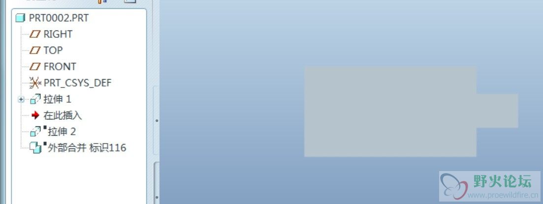

在pro里,是否可以将一个拉伸体切开 然后将切开的其中一部分移动一段距离,最后再利用拉伸将切开的那两部分连接在一起  我以前看到别人用UG可以做的的,不知道Pro是否可以。

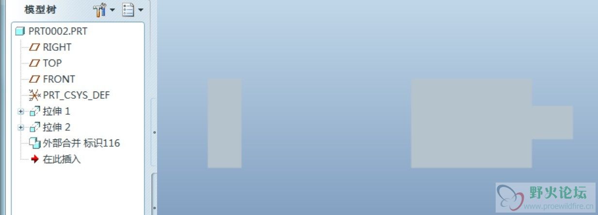

1:既然要改那就改前面的尺寸,参数化就是修改便利。
2:proe不是不能,而是方案不止一种。
提供一种。
