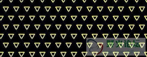

请教一下,proe工程视图中,截面线型除了直线,能有其他的填充方式吗?如下图的cad填充方式,在proe中能否实现?

 楼主| 发表于 2011-4-19 13:41 | 显示全部楼层
还有这种能否实现

发表于 2011-4-19 17:00 | 显示全部楼层
似乎是不行的, PROE规定了9种填充图案,你在 D:\Program Files\proeWildfire 5.0\text\crosshatch  这个目录下找找,  能看懂里面的代码意思,估计就能自定义剖面线了,不过你可以在视图管理器里面创建和这9种图案 不大一样的填充图!

 楼主| 发表于 2011-4-20 10:23 | 显示全部楼层
感谢楼上的热心指教,我想问一下,在哪儿的视图管理器中能创建填充图?谢谢!

发表于 2011-4-21 09:46 | 显示全部楼层
回复 4# xukewei1987 的帖子
在视图管理器里有个剖面,里面可以重定义剖面图案,重定义了就可以保存XPH格式的图案了
