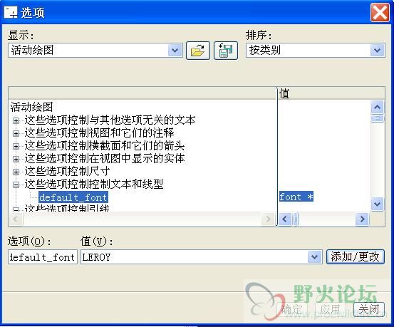

aux_font 1                        filled
aux_font 2                        chfntf
aux_font 3                        chfnth
aux_font 4                        chfntk
aux_font 2                        leroy
aux_font 3                        cal_alf
aux_font 4                        cal_grek
请教各位,这几个选项是什么意思?

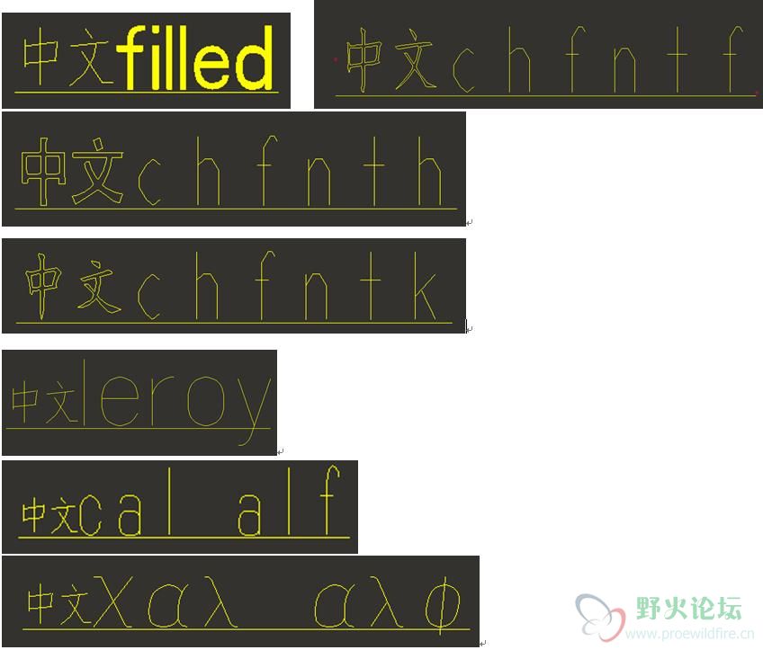

控制文本字体的嘛。
filled填充字体,是实心字体
中间三种是汉字的字体,是中空字体
leroy字体是英文字体。
cal_alf  数学中的阿拉伯字母
cal_grek  数学中的希腊字母
看下面的图,依次顺序啊。
