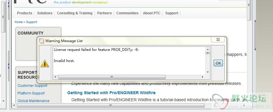

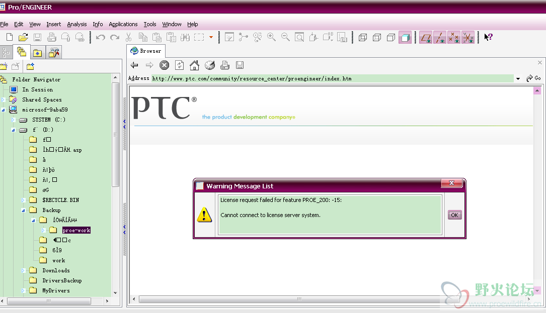

打开proe的时候老弹出框框   就是打不开。我这是proe3.0的。

发表于 2011-4-19 13:01 | 显示全部楼层
没做许可证吧。把许可证做好,重新装一遍

发表于 2011-4-19 13:02 | 显示全部楼层
      注册许可证的问题未处置好!
      参阅“野火”先生的专题帖,照办:
     【运行常见错误 License request failed for feature PROE_DDiTy: -8 或 :-9 解决方法】,
      http://www.proewildfire.cn/thread-199-1-1.html
