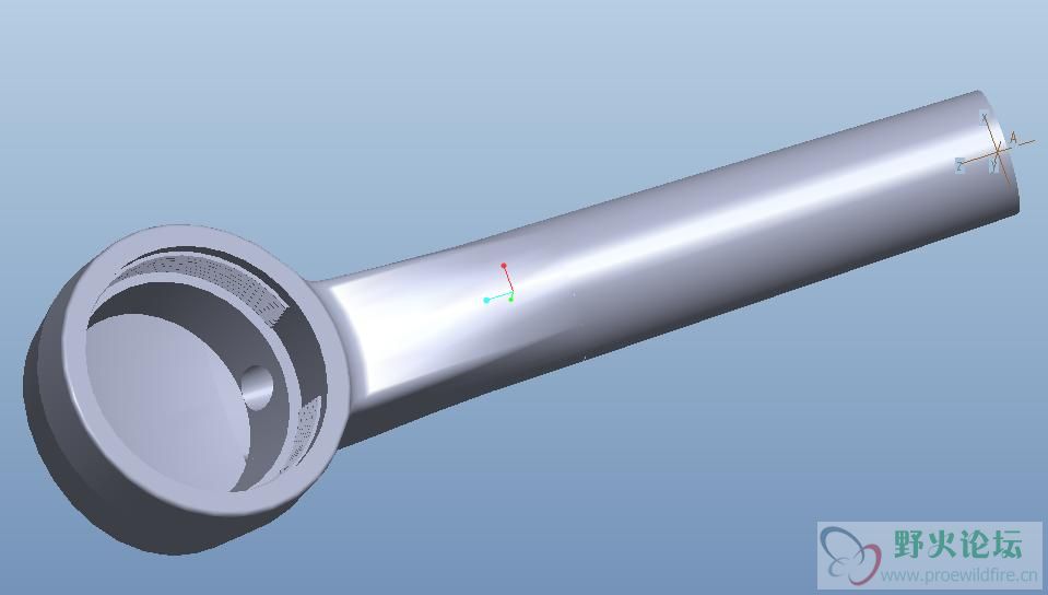

小弟刚刚开始学习用proe分模,有好多都不懂,希望各位大哥能帮小弟分一下这个图

中间齿轮梯形结构抽芯。在油缸斜抽芯(芯子太长,油缸稳定),脱模可用下模模板脱模。个人见解。
电脑上。PROE还没学到家。我也分不出来。

把手的洞可以用油缸抽芯! 因为很长!
内牙的部分 中间断开?这样就不能旋转出模!
难道要考虑 强脱? PP料? 但是齿数有点多了哦!
可以考虑减少几颗牙!强脱!
