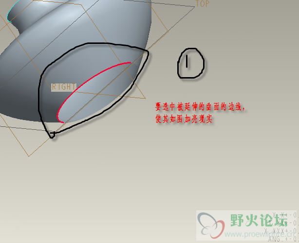

发表于 2008-6-3 21:33 | 显示全部楼层
选中曲面,点编辑,。。。

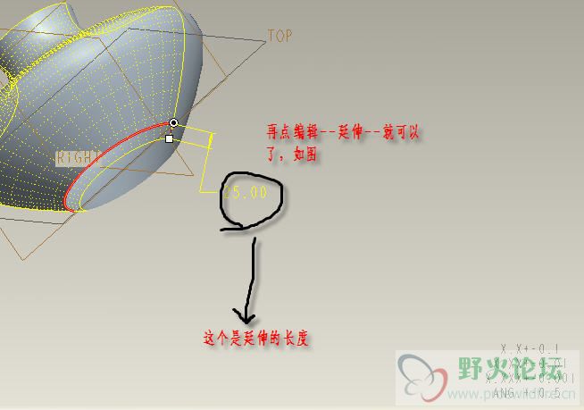

发表于 2008-6-5 08:36 | 显示全部楼层
按照我这个做,应该可以的

发表于 2008-6-6 13:19 | 显示全部楼层
野火的延拓比2001好多了,2001里开始的时候真的要搞晕掉
选延拓的边线时,开始只能选一段,进入后点细节,按住CTRL可以接着选你要延伸的边(要是连续的边才可以)
