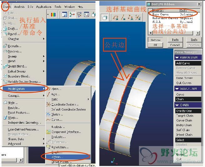

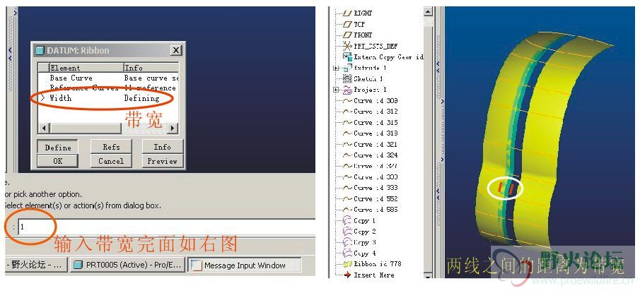

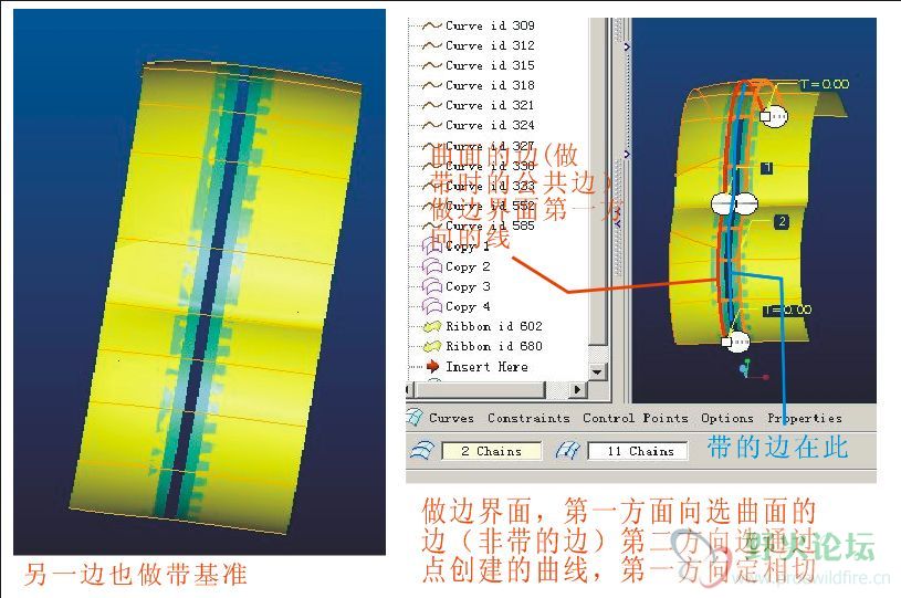

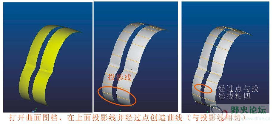

前段时间有筒友问起了带曲面,今天抽空搞了个教程,拿出来大家一起学习,有不到的地方还望提出宝贵意见
首先要了解,带只是一个基准,就像基准平面,坐标系,轴一样,仅仅是一个基准。
带的构建要素,一条基础曲线(公共边,这种称谓可能不恰当,个人理解),若干条参考曲线(必须与公共边共点)。一个带宽
它只起着一个基准作用的
