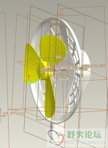

请教一下高手,比如销钉连接,在定义伺服电动机时,提示选取一个运动轴,当选好运动轴后会显示"驱动图元以橙色加亮,参照图元以绿色加亮",这是计算机默认的,如果我想把默认的驱动图元和参照图元互换一下可不可以,如果可以,怎么互换,请教一下

发表于 2008-6-3 18:14 | 显示全部楼层
这个是根据你装销钉时的先后顺序和参照来决定的
只有重新装才行
一般都是后面装的那个转动

 楼主| 发表于 2008-6-4 12:40 | 显示全部楼层
谢谢了,我的意思不是换颜色,是想把两个图元换一下,现在知道了
 楼主| 发表于 2008-6-4 13:55 | 显示全部楼层
原帖由 dwdqbt 于 2008-6-3 18:14 发表
只有重新装才行
一般都是后面装的那个转动
刚我又装配了一次,发现好象和你说的是相反的,呵呵,后面装的是驱动,前面装的转动了

发表于 2008-6-4 18:05 | 显示全部楼层
原帖由 vc15zc 于 2008-6-4 13:55 发表
不会吧。。。那你第一个也是销钉连接??看看轴有没有选错

 楼主| 发表于 2008-6-4 20:57 | 显示全部楼层
这是我作的,我想让扇叶转动,扇叶和后壳通过长销钉连接,后壳我最后装配,销钉与后壳用"销钉"连接,这样就是扇叶在转了,一开始我是最后装配扇叶,扇叶与销钉用了"销钉"连接.结果是后壳在转动,可能是定义销钉连接定义错了吧
