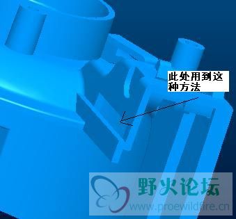

在模具里面叫插穿,就是两个垂直的面,当他们要碰穿的时候,就会用到这种方法。
因为是垂直的,为了方便好出模一般做成斜度,角度最少在3度以上。
这也是碰穿的一种。

 楼主| 发表于 2008-6-3 16:33 | 显示全部楼层
谢谢各位的解答。
TO :massjet520
恕本人愚笨,那图片能加点说明么?不是太明白。

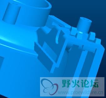

发表于 2008-6-3 19:02 | 显示全部楼层
哦,这样啊,我弄一下
