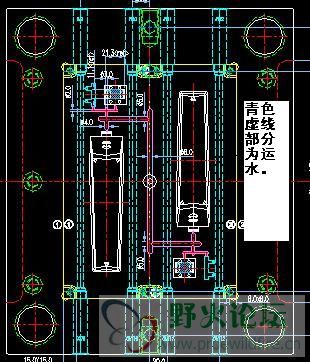

各位高手,在下是新人,想请教一下怎样判断一副模具是否需要开冷却管道,不胜感激!

这个客户一般会有要求的,要求高的还会规定走冷却水的位置和数量,如果没要求那就要看模具来定了,也没什么硬性规定吧,没有什么标准,只要在模具工作时能让模具保持不会因为过热而影响塑件就是合格的冷却。个人观点。模具冷却。要降低成本,模具的成形周期很关键。这点也要考虑

冷却管道,是不是你想说的是运水。
如果是运水的话,一般模具都会有(塑料注塑模,压铸模)。运水它不止起冷却的作用。还有加热的作用,因为有些材料在注塑的时候需要一定的模温,不然会影响材料的流动性,使塑件成型困难。
具体走水位置根据产品排位,模具结构,产品形状来确定。
加热一般常用的有。热水、热油。

是否需要开冷却水道来冷却注塑模~注要看你要用什么料来打产品了~(比如PE~ABS~一般都要冷却的~如PC就不需要了麻烦的话还要加热的~)当然了模板有空位的话还是设计着好~难说以后不换料打呢~
