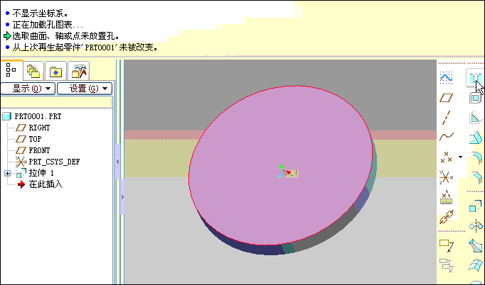

用4.0绘制同轴孔时,第二个孔放置位置用第一个孔的中心线确认。然后把第二个孔尺寸都定义完成以后,怎么老是不能预览呢?请BZ、DX们指教一下,怎么确认第二个孔才能预览呢?

同轴孔特征在定义完尺寸后还要重新确定一下面;
方法如下:
按住Shift键,上下拖动孔,它会自动捕捉上(下)表面(蓝色加亮),松开手就行了···
现在就行了··

除了按Shift外,你也可以到“放置”-“次参照”中直接选面···
4.0中,在“放置”面板先选轴,再按Ctrl同时选个面就行了·······
