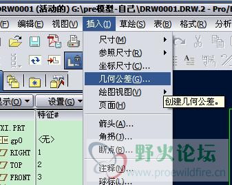

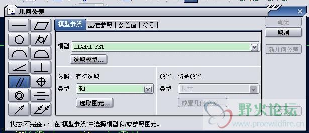

楼主,图中的东东在那里找到的,我不会弄,请指点,谢谢了
190
243
发表于 2008-6-22 12:10 | 显示全部楼层
回复 10# 的帖子
这么久了,也没人帮帮解决啊。帮帮我!!!!!!!!!!
190
243
发表于 2008-6-22 12:20 | 显示全部楼层
回复 11# 的帖子
出现一下对话框
或直接点击

 楼主| 发表于 2008-6-22 12:33 | 显示全部楼层
回复 10# 的帖子
绘图选项那里调整projection_type 参数为third_angle

发表于 2008-6-22 13:01 | 显示全部楼层
回复 14# 的帖子
问题已经解决,很感谢啊!!!!

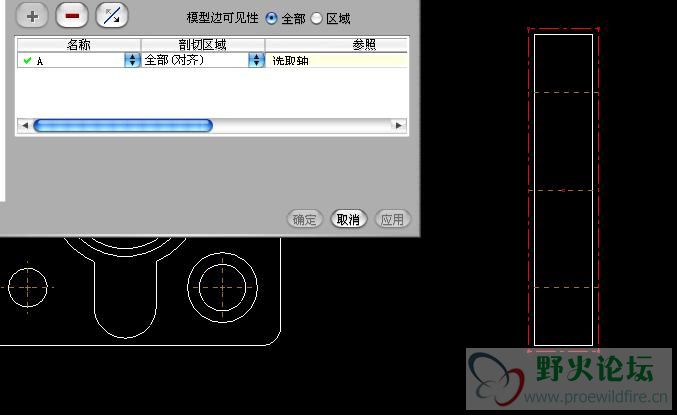

发表于 2008-6-23 10:30 | 显示全部楼层
我的练习4里面剖面老选不中轴
老说截面中的线必须与轴相交
大大帮我看看

发表于 2008-6-24 11:18 | 显示全部楼层
回复 17# 的帖子
这里有阶梯剖面的教程!
