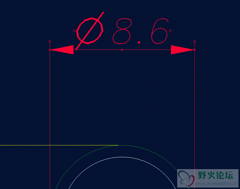

请问,如何标注如图直径尺寸?
第一次发帖,不知道图是不是贴上来了?

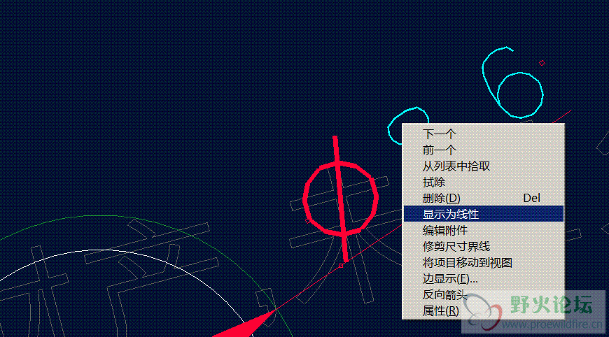

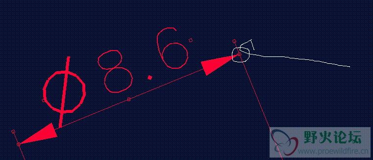

发表于 2011-4-19 11:35 | 显示全部楼层
看图片操作,先标好直径然后点尺寸右键,点显示为线形 然后左键点击白色部分移动尺寸即可。
