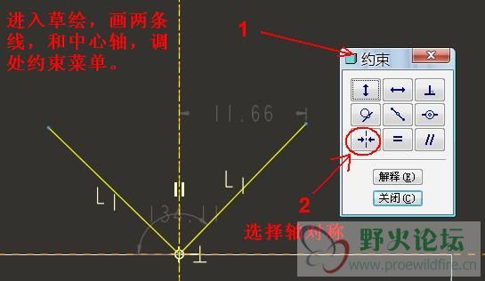

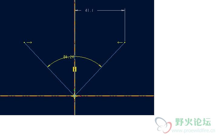

各位大侠,请教一下,如何让图1标注出图2的角度,也就是说一条边和一条中心线却标出图2中的夹角

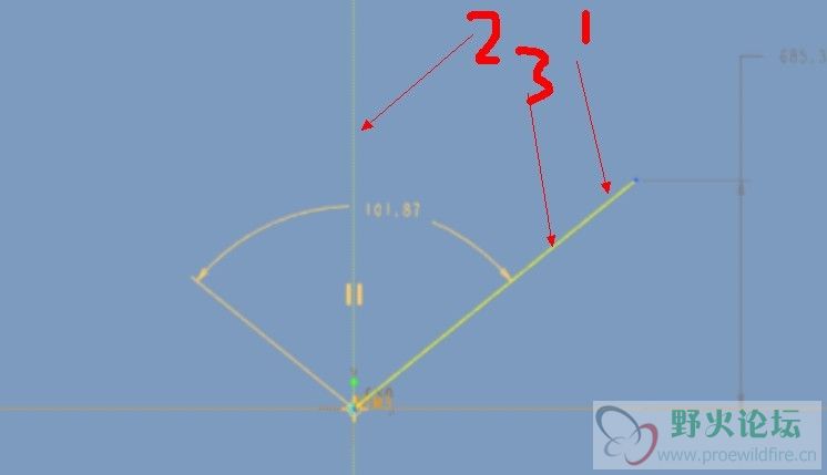

发表于 2011-4-18 23:53 | 显示全部楼层
用对称标注
第一个直接标注就行了,第二个黄光辉老师讲过的。先选要进行标注的那根线,再选对称中心线,然后再选原来要进行标注的那条线,最后再一个适当的地方(如果地方不适当的话可能就是它的补角了)按中间确定就行了。。。

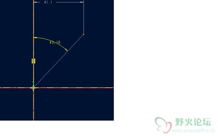

发表于 2011-4-18 23:59 | 显示全部楼层
将左侧的线设置成建构 按二的标注了

 楼主| 发表于 2011-4-19 00:24 | 显示全部楼层
呵呵,多谢了。不过没有直接标成这样的吗?

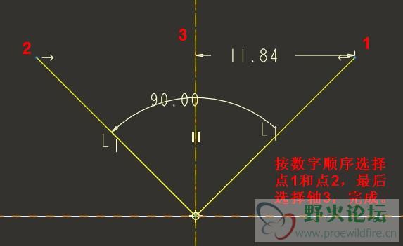

发表于 2011-4-20 13:52 | 显示全部楼层
一个简单的对称标注,既然是对称,就要有对称轴,所以先画个对称轴,完了按照数字顺序点击,最后中键放置尺寸。
