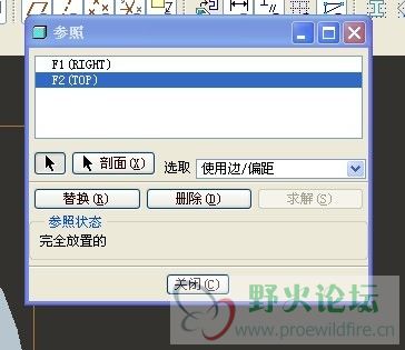

我用的版本是2.0的。
一开始草绘时,我选了12个参照,画完后感觉位置不对,我就把草绘平面重新向上移动0.5mm,
再草绘时,出现了“过期参照”的对话框,但我不知道哪一个或哪几个是过期参照?

a.jpg 直接删除掉,之前的参照。而后自己重新定义,就行了

对,如果有过期的话就会失败,所以可以重新定义,如上所示,如果有过期的,点它让后删除就可以啦,然后选择新的参照
