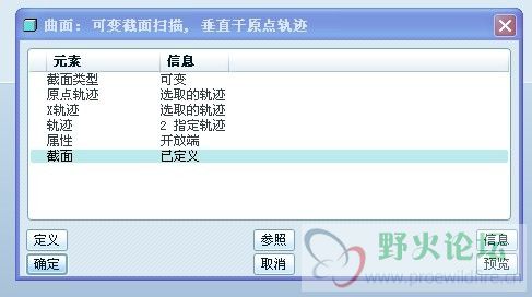

[求助] 为什么VSS显示的是一个对话框,而且看不太懂
发表于 2011-4-18 16:35 | 显示全部楼层 |阅读模式
为什么VSS显示的是一个对话框,而且看不太懂,哪位老大给解释下,谢谢

截面类型是可变截面
原点轨迹,意思是要你选择一个轨迹最为原点轨迹
X轨迹,和上面一个意思啦
轨迹,也同上
属性,是两端开放的还是封闭的
截面,就是要你定义一个截面,自己做个截面草图。
以上。
原点轨迹线:扫描过程中,截面的原点在此轨迹上。
X轨迹线   :用来定义截面在扫描过程中,截面X轴的走向(自己琢磨去吧)。
垂直轨迹线:用来指定在扫描过程中,截面永远垂直此轨迹线。
要是还是不懂,就要好好看教程了。在论坛搜搜,很多的。

楼主用的是什么版本,野火4.0是个窗口,像拉伸那样的窗口。
