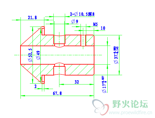

发表于 2011-4-18 12:58 | 显示全部楼层 |阅读模式
各位大侠,我在用proe出图时先打印PDF格式,中心线显示为细实线,其它图形都是正确的,在别的机器上打印也是正确的,肯定是那个设置有问题,可是小弟查找了几天也没有解决,那位大侠帮帮忙!E:\变浆\样机\yj-1001.jpg

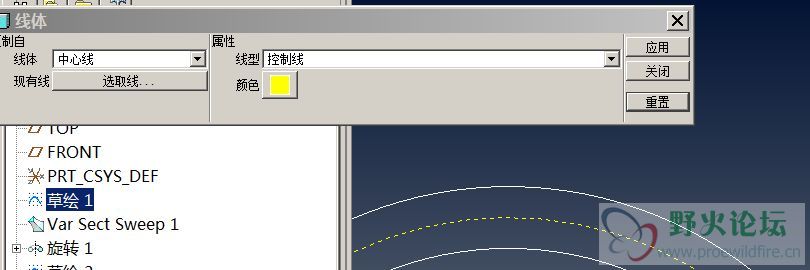

发表于 2011-4-18 13:10 | 显示全部楼层
进入到建模板块,右键点击曲线选择中心线,这样工程图里就显示成中心线格式了。

 楼主| 发表于 2011-4-18 13:28 | 显示全部楼层
楼上说的应该是三维的把,我说的是工程图。刚才按照你说的试了,还是不行。打印PDF后就显示为细实线了

发表于 2011-4-18 15:56 | 显示全部楼层
用虚拟打印机打印为pdf文件,不用直接保存副本为pdf。
