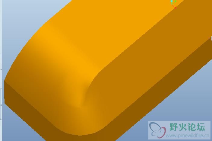

大家看看这个东西,为什么可以加厚,但不可以实体,是咋啦?

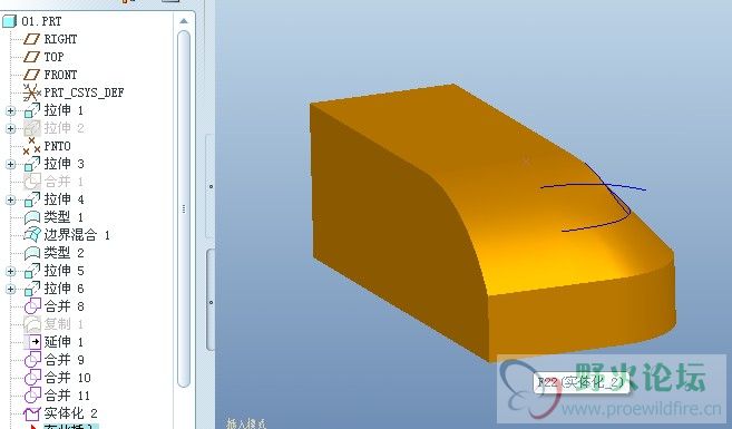

兄弟你细节的处理真的是差,第二步还有灰尺寸,尺寸约束那么差,要是我以前直接被我师傅KO掉,
还有你的问题的原因处理应该还有小于0.01的间距,不信你在棱角处倒圆绝对能实体化
我图片1是把面延伸重新合并的就可以了,下面是效果

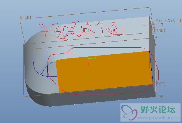

我帮你分析了下你的原因在图2
解决方法2 很简单 倒圆角 如图3 倒圆角 因为圆角可以直接盖过逢

主要是那个面没有与他周围的那几面真正的合并,就像楼上的的大哥说的那样!
