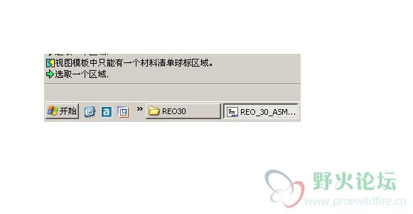

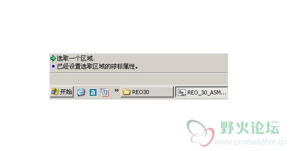

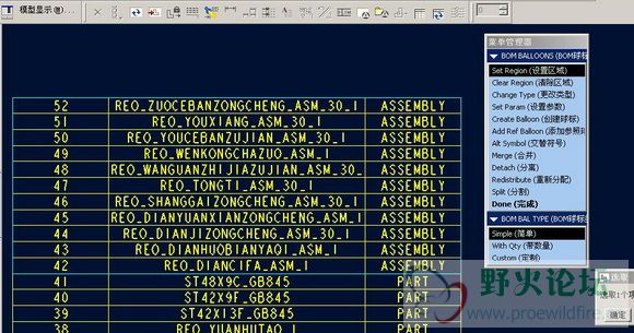

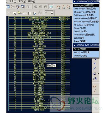

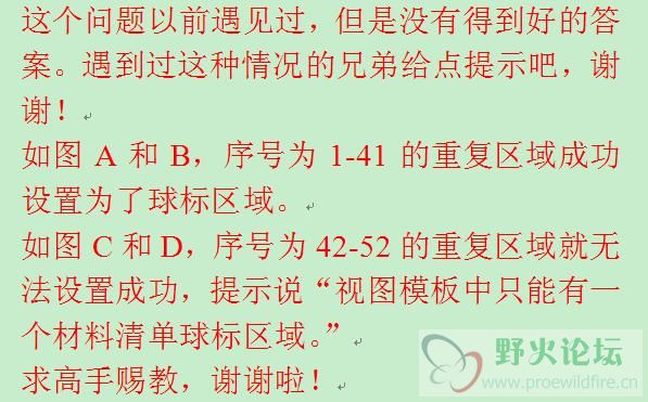

发帖的时候说我有不良信息在里边,我只能连文字也贴图了,真是!!

 楼主| 发表于 2011-4-18 14:48 | 显示全部楼层
没有人知道是怎么回事么?

发表于 2011-5-15 16:49 | 显示全部楼层
同样遇到这个问题
软件不支持不同重复区域之间球标的合并,只能用一个重复区域,里面用关系排序

 楼主| 发表于 2013-4-3 14:15 | 显示全部楼层
这个问题一起解决了,今天又遇到,拿出来分享下方法。在建立BOM清单及球标之前,不要使用系统或者自制的模板,直接将模板设置为空,然后进行创建。至于标题栏可以另外想办法,比如复制过来。PS:用FRM格式文件貌似也可以,但是没有深究。
