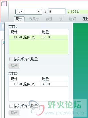

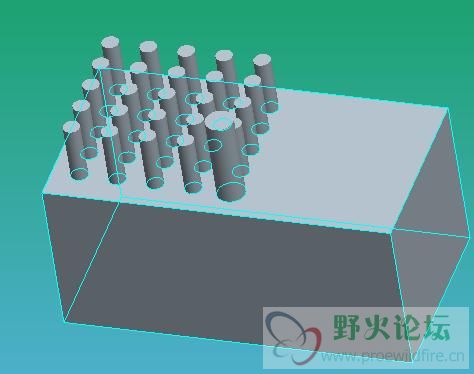

编辑时不要这样:   右键====编辑定义
你要修改组里面特征的东西===这里使用编辑定义

非常感谢啊,图文并茂,受益匪浅啊,但是还想知道在组建里面阵列零件时,修改其中一个零件时应该怎么处理啊

图片有介绍
4楼最后一张图片有介绍,进入要修改的组件之后,修改里面的特征。
图片中就修改了一个整列的部分
