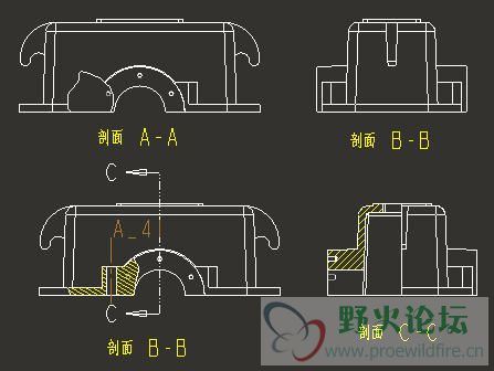

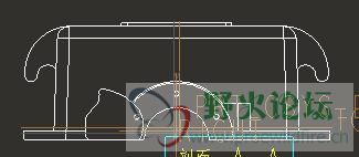

在创建半剖视图时,默认箭头方向可以做出图23的效果,改变箭头方向后,为什么只能做出图25的小果,而看不到剖面线,是什么原因,我要想把效果搞成与图23相反的怎么做?

剖面线吃掉了,是什么意思,切材料那项是灰色的,不起作用,也就是说没点到切材料也把剖的东西给吃掉不见 了如图

半剖的时候你的哪个模型直接选 right 平面就可以了,截面不要自己画,我做的你看看:
上面两个图是你画的,下面两个是我画的,帖子里的附件是我给你做好的,你可以看看

你把模型树中那个箭头拖到最下面就看见了
把箭头拖到最上保存的文件尺寸可以减小,方便传到论坛,所以我拖到最上面了,所以你看到的没视图

谢谢!可以了
