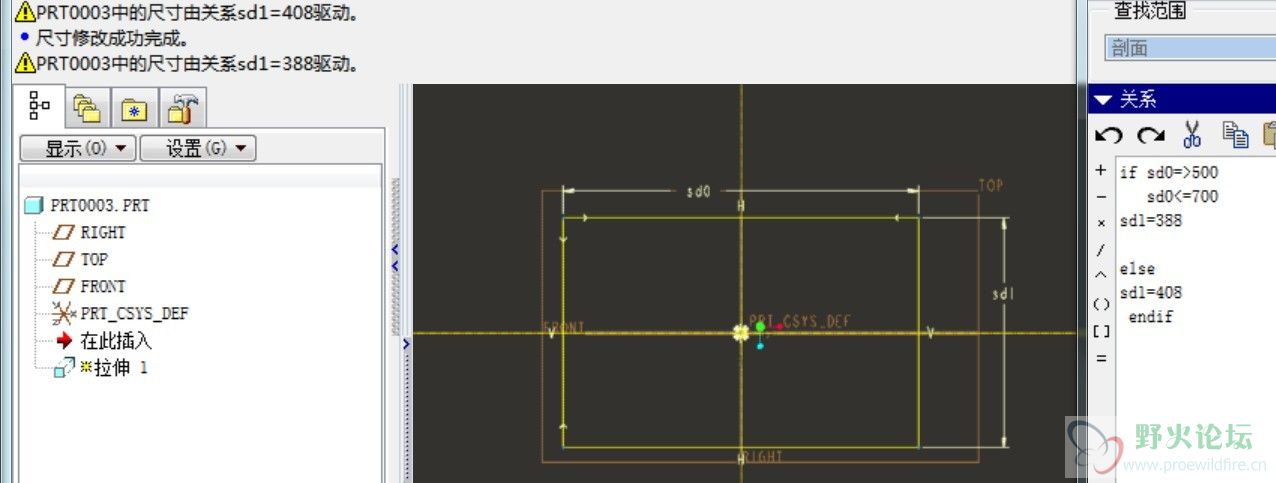

我用程序设计编辑这个特征时:
IF
!*** 错误:行包含错误符号或是其它无效的
S66=>500
D40=388
S66=>700
D40=408
END IF
以前用2001的时候记得是这样编辑的,大体意思是:
当S66=>500的时候,(S66是布局里的数字参数);
D40=388
当S66=>7的时候
D40=408
请版主和大侠指点一二。

发表于 2011-4-18 11:35 | 显示全部楼层
IF S66=>500
D40=388
S66=>700
D40=408
ENDIF
1:你这个if语句的格式有点问题
2:当S66=>500的时候 D40=388
  当S66=>700的时候  D40=408
这两个表述本身就冲突,S66=>700实际上已经包括在了S66=>500。
现在我的关系是:
if sd0=>500
   sd0<=700
sd1=388
else
sd1=408
endif
意思就是如果sd0大于等于500且小于等于700,那么sd1等于388,否则sd1就等于408。
也就是说sd0等于499和sd0等于701的时候sd1都会是408。
3.0的图,你下载了自己再看看。
