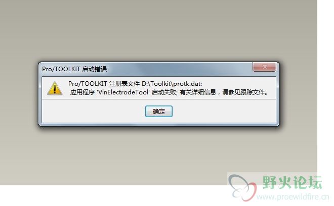

 楼主| 发表于 2011-6-22 20:14 | 显示全部楼层
回复 3# wenqingzhao 的帖子
燕秀工具是CAD外挂。
有Vin电极工具是proe外挂。
但是我的用不了。我的是win7 64位,野火4.0M170
附上图片,,
跟踪文件
!trail file version No. 1400
!Pro/ENGINEER  TM  Wildfire 4.0  (c) 1988-2002 by Wisdom Systems  All Rights Reserved.
< 0 1.005037 1424 0 0 848 1440 0 0 900 13
!mem_use INCREASE Blocks 178995, AppSize 32675597, SysSize 41880976
< 0 0.816000 816 0 0 775 1440 0 0 900 13
< 0 0.845037 1039 0 0 713 1440 0 0 900 13
< 0 0.845037 1187 0 0 713 1440 0 0 900 13
< 0 0.845037 1159 0 0 713 1440 0 0 900 13
< 0 0.842667 1160 0 0 711 1440 0 0 900 13
!%CI欢迎使用 Pro/ENGINEER Wildfire 4.0。
! Message Dialog: Warning
!               : Pro/TOOLKIT 注册表文件 D:\Toolkit\protk.dat:
!               :  应用程序 'VinElectrodeTool' 启动失败; 有关详细信息,请参见跟踪文件。
< 0 0.842667 1161 0 0 711 1440 0 0 900 13
~ Activate `UI Message Dialog` `ok`
!               : 启动应用程序"VinElectrodeTool"失败。
!Application (GeomProEClientV12): started via registry.
! exec path: D:\Program Files\Geomagic\Geomagic Studio 12\Parametric Exchange\ProE4\GeomProEClient_V12.dll
! type: synchronous Pro/TOOLKIT DLL
~ Command `ProCmdHelpAboutProE`
~ Activate `ptc_about` `Close`
~ Select `main_dlg_cur` `MenuBar1` \
1  `Utilities`
~ Select `main_dlg_cur` `Utilities.cb_util_weblnk`
~ Close `main_dlg_cur` `Utilities.cb_util_weblnk`
~ Close `main_dlg_cur` `MenuBar1`
~ Minimize `main_dlg_cur` `main_dlg_cur`
