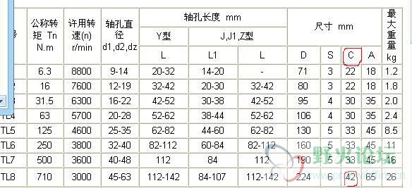

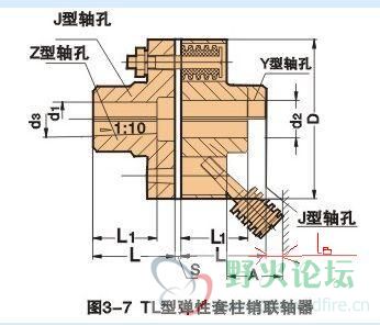

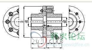

如图所示的红色的Lb 的长度,不知能算出来的吗?或者根据经验一般是多少呢,
68
87
 楼主| 发表于 2008-6-2 19:13 | 显示全部楼层
是为了减速器的轴承盖上的螺钉取出时不会被联轴器挡到 课程设计涉及到这个Lb

发表于 2008-6-2 19:54 | 显示全部楼层
没这方面的经验了···
帮你顶起···
看看其他朋友的意见吧···

 楼主| 发表于 2008-6-2 20:00 | 显示全部楼层
找到一个又不同的,不过有数值,狂晕,对不上号
