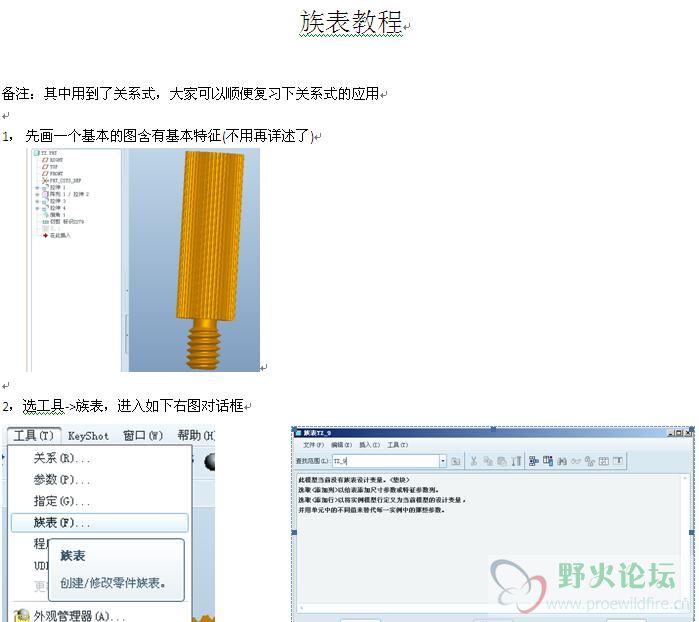

搜索论坛,发现对于簇表似乎只有问题贴,所以
做个簇表简易教程,分享给大家,希望能对大家有所帮助。
对簇表的认识是因为公司产品中有很多小配件,国标库里没有,
而它又符合簇表的特征:即特征相同,尺寸不同,
所以就试着开始用簇表,
对公司所用的一些非国标库的元件,我建了些标准件,很多都是用簇表。
比如附档中这个铜柱。
pdf文档,共3页,附PDF文档中描述的prt原档,prt档用proe5.0绘制
pdf压缩包1个
prt压缩包3个
游客,如果您要查看本帖隐藏内容请回复
截个图,如下
