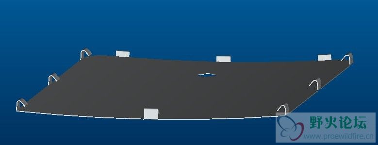

[求助] 这个法兰壁怎么做
发表于 2011-4-16 11:27 | 显示全部楼层 |阅读模式
这个钣金件左右的法兰壁是怎样做出来的,无内圆角的! msbr.rar (84.54 KB, 下载次数: 20)
[ 本帖最后由 dhh 于 2011-4-16 16:06 编辑 ]
 楼主| 发表于 2011-4-16 11:36 | 显示全部楼层
中间是曲面,是客人发的IGS文件过来!做出来后能不能展开呢,请大家帮忙看看
[ 本帖最后由 dhh 于 2011-4-16 16:25 编辑 ]

发表于 2011-4-18 23:29 | 显示全部楼层
这个是不好做啊,纠结
发表于 2011-4-19 09:56 | 显示全部楼层
中间的曲面转成钣金无法展开,左右两边的法兰壁倒很容易做,可以直接曲面后剪切转钣金,还可以直接用法兰壁做出来。
 楼主| 发表于 2011-4-19 14:52 | 显示全部楼层
我直接用法兰壁是做不出无内圆角壁的,请问是怎样做的呢?
 楼主| 发表于 2011-4-20 08:17 | 显示全部楼层
高手都去哪儿了!
发表于 2011-4-20 09:54 | 显示全部楼层
直接用法兰壁不是可以直接画条线就出来了吗?线的长度,弯曲的角度自己都可以控制的啊 。
