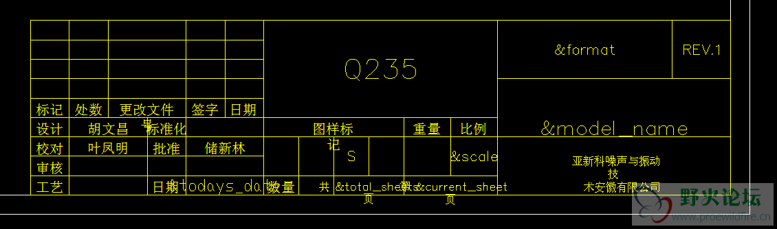

文字出现偏移,怎么调整在CAD显示错位
 楼主| 发表于 2011-4-16 10:30 | 显示全部楼层
楼上附件
急需解决。版主指点
a4-h.frm.zip

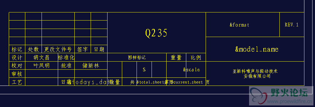

发表于 2011-4-16 15:51 | 显示全部楼层
可能是字体不对,proe里设置长仿宋体,转cad就不会了
发表于 2011-4-16 19:49 | 显示全部楼层
应该是字体不一致。

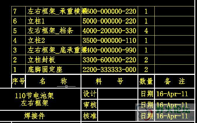

原帖由 胡文昌 于 2011-4-16 10:28 发表
文字出现偏移,怎么调整在CAD显示错位
用最新版本的5.0版M080转换就不会有这个问题啊。。。。我试过了,字体不会偏的,但文字不能再编辑了。。。就这点麻烦了,!!
我给你附个简图(从PROE 导出到CAD当中)
就一点不理想,文字不好编辑哦

这个问题
你这样办,因为pro-e用的字体和cad中字体不一样。proe中字体为大号字体,cad中为小号字体。当你把pro-e转化成cad的dxf后,在cad中输入汉字,然后用alt+m+m也就是特性匹配,就ok了!希望能帮上你!
 楼主| 发表于 2011-4-19 11:51 | 显示全部楼层
期待i
字体本人用的是GB2312,simfang,字体的问题排除,
