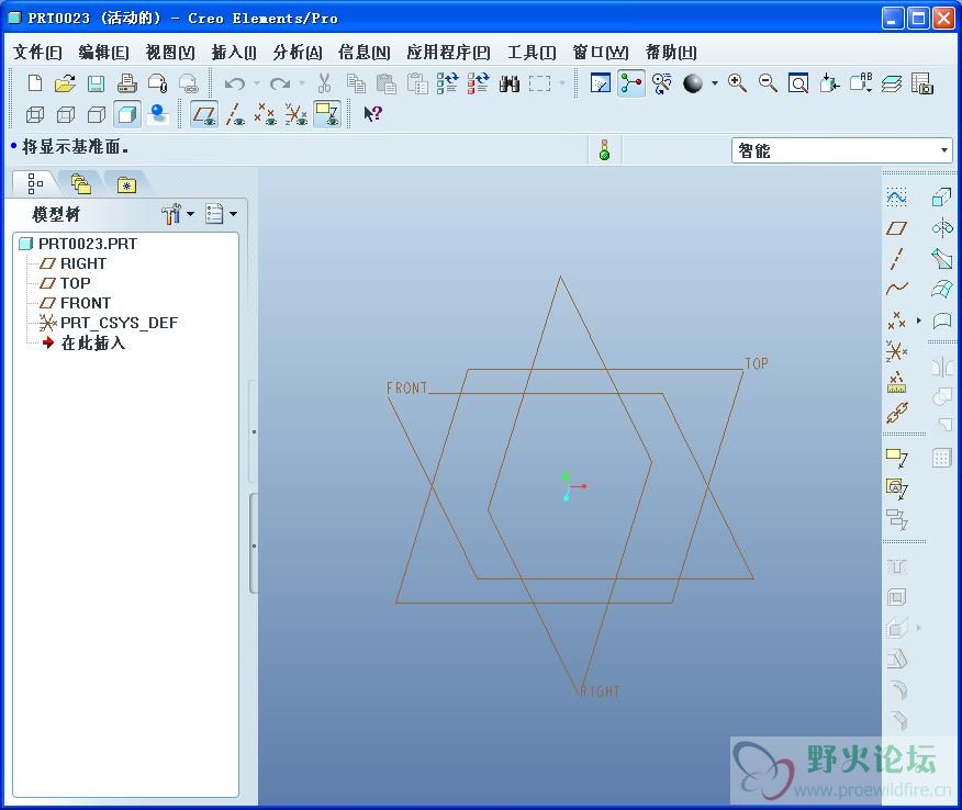

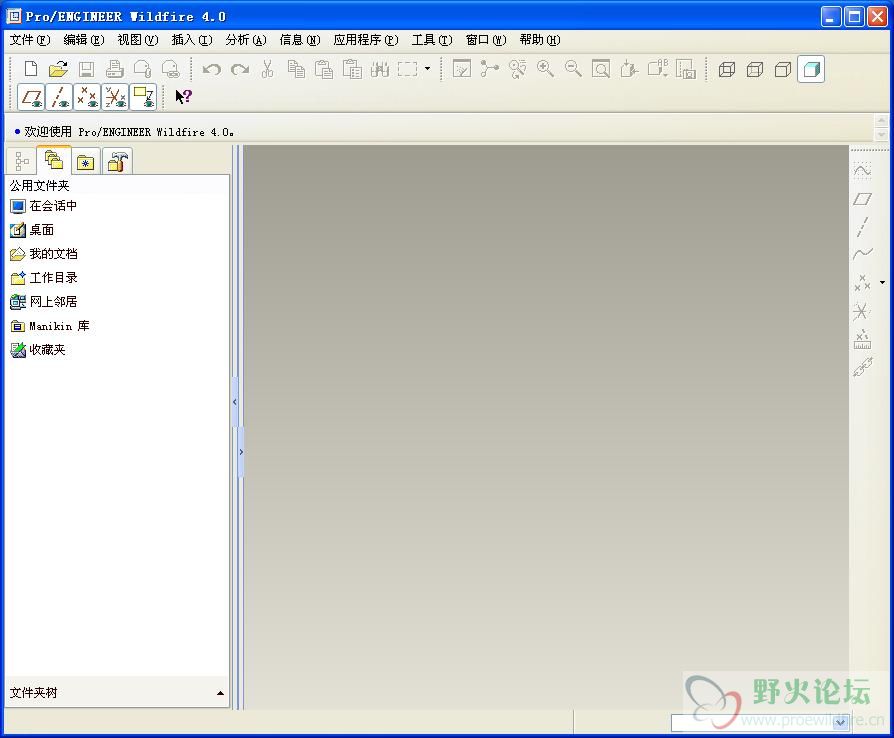

发表于 2011-4-15 16:45 | 显示全部楼层 |阅读模式
大家看下我5.0和4.0那菜单栏的字体怎么不一样呢?看起来比较别扭。
[ 本帖最后由 zzr12zc 于 2011-4-16 13:55 编辑 ]
241
295
 楼主| 发表于 2011-4-15 16:45 | 显示全部楼层
有没有什么办法解决呢?

发表于 2011-4-15 22:30 | 显示全部楼层
config.pro里面字体设置问题,改一下就好了

发表于 2011-4-16 08:04 | 显示全部楼层
241
295
 楼主| 发表于 2011-4-16 13:56 | 显示全部楼层
是config.pro里面字体设置问题,谢谢各位了

发表于 2011-4-16 14:41 | 显示全部楼层
!设置文本字体,不包括菜单条、菜单及其子项、弹出式菜单和帮助
default_font 10, (arial), (bold)
!指定Pro/ENGINEER菜单条、菜单和所有其它子项所使用的字体
menu_font 10, (arial), (bold)
在这两项里设置一下所有的字体就可以了.
