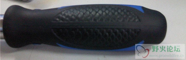

想破了脑袋也想不出来怎么做啊??
大家啊一起讨论讨论啊!

 楼主| 发表于 2011-4-15 16:10 | 显示全部楼层
应该不是的啊,那样的话做不出来那种被覆盖的效果啊。

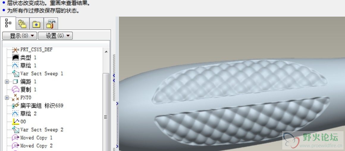

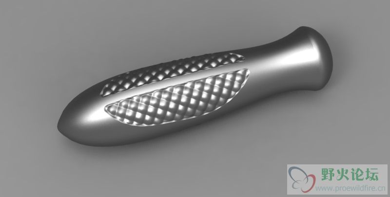

发表于 2011-4-15 21:46 | 显示全部楼层
对面什么样子不太清楚,就假定和这边一样,两头的地方没有细调。
肯定有更简洁的方案。3.0的图。
zhanping-11-4-15-001.prt.rar
