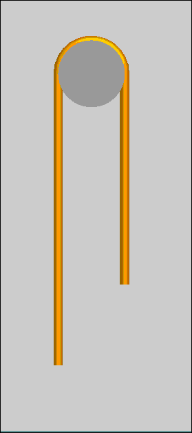

请问在ProE下如何做绳子?如何让绳子绕过滑轮转动如何仿真?

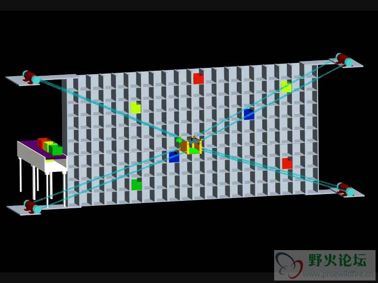

 楼主| 发表于 2011-4-15 06:57 | 显示全部楼层
例如这张图里的是弹簧 如何替换绳子模拟?

发表于 2011-4-15 10:53 | 显示全部楼层
题外话:
从图片内容来分析。
用四个电机牵扯机械手来定位,而机械手又能识别物料,计算出不同的摆放坐标。实现自动整理功能。
如果我上面分析的不错,那我觉得这个设计不太好。我觉得我还有更好的方法……
这个仿真没必要做滑轮 绳子之类(这个仿真我也不会)如果你只是想做功能演示的话,没必要做这些细节。
定义几个路径让机械手去走,最终的动画,能看到机械手抓取物料,摆放到不同的地方。这个还是可以可以的……

发表于 2011-4-29 17:36 | 显示全部楼层
绳子的动画,你可以参考我这个贴
关系式再生创建柔性动画
地址 http://www.proewildfire.cn/forum ... &fromuid=210160
如果你能真正理解里面那个线材摆动或者弹簧伸缩动画的做法,也就能做出绳子的仿真了
严格意义上,这样不算仿真,但如果要个这样的效果还是OK了
还有一点哪3楼所述,没有必要非要把这样的动画做出来
先大概给你做个,如下图,具体可以下载我的附件,为5.0版本画的,
动画时,把再生设置个快捷键,最好是一个字母的,再按着这个键不松,动画就出来了
