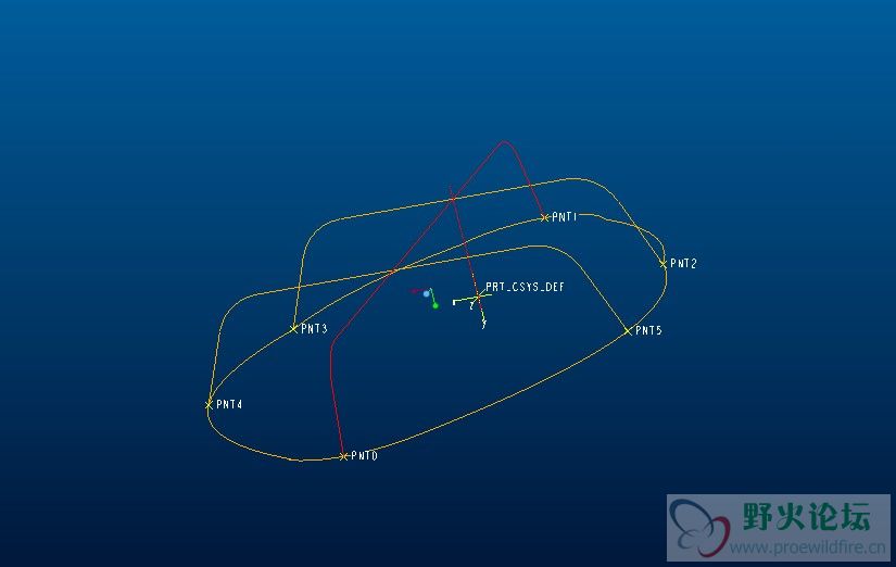

晕啊。。我刚做了个曲面图想用边界混合来但是怎么也做不了。。哪个帮帮

是不是TOP面的那条曲线没有打断?

前二天我也有见到一个差不多的图,最后没有办法,要中间画了个曲面。 然后再混成。 问题就给解决了,我也不知为什么的!  就直接昏了

楼主你的线条有问题,未闭合。。。

碰到过类似的问题,尚未解决!

能说说我哪没闭合吗?谢谢
