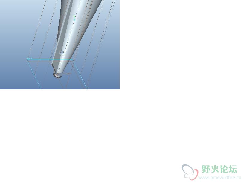

发表于 2011-4-14 19:24 | 显示全部楼层 |阅读模式
如题,我要在尾翼处折弯,是不是只能用钣金操作?还有别的方法么?
 楼主| 发表于 2011-4-14 19:25 | 显示全部楼层
在线等~请高人帮忙~qq    277121242
214
241
发表于 2011-4-14 21:07 | 显示全部楼层
饿,这个我试一下看看。。。
257
321
发表于 2011-4-15 13:39 | 显示全部楼层
拉伸也可以做出来的
62
66
发表于 2011-6-15 14:21 | 显示全部楼层
可以的,但到时它的厚度又一样了
155
171
发表于 2011-7-28 11:17 | 显示全部楼层
怎么没有高手给解答呀
发表于 2011-8-7 22:07 | 显示全部楼层
当然不能,钣金件定义就是壁厚相等的金属件
发表于 2011-8-12 15:23 | 显示全部楼层
楼上说的木有错,钣金件的定义就是相同零件相同板厚啊
