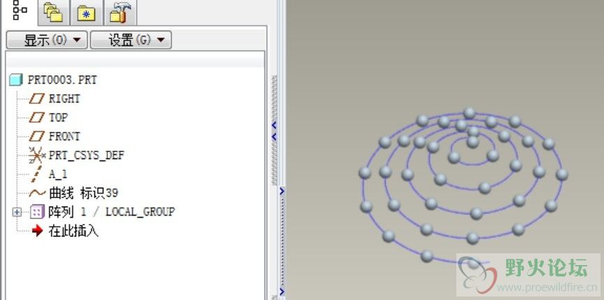

rho = 4*t*10
theta = 120
phi = t * 360*5
我想在上面图形中均匀分布小圆球,请问如何操作?谢谢
最佳答案
查看完整内容
就是做点,然后旋转的时候参考点,完了弄个组,用那个点在线上的位置尺寸做驱动,来进行尺寸阵列。 3.0的图。 另:金钱就免了。新手挣钱不易
3.0的图。
另:金钱就免了。新手挣钱不易

填充阵列吧 呵呵
3.0的图。
另:金钱就免了。新手挣钱不易
非常感谢
