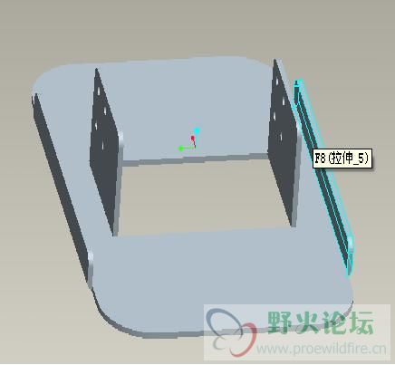

像这样的的拉伸出来的实体能转化成钣金件吗??请各位大侠帮帮忙忙!!

实体模式下,在应用程序下拉直接点 钣金件就可以转。
1.驱动曲面,2.壳
但是从你贴的图来看,是转不了的。

我按您说的方法做了,转换失败。为什么这种图不能转呢?请您指点!谢谢!

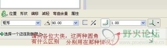

钣金件中有两种圆角,有什么区别,分别用在那种情况下??请各位大侠指点!谢谢!

1.你这种情况可以直接在钣金模块里面做。
你看我做的步骤,不复杂,建议你找本钣金方面的书,这些问题都比较基础。
2.至于那三种倒圆角的类型,你多切换几次,观察模型的变化。自然就知道怎么用了。
