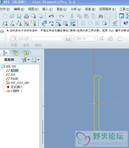

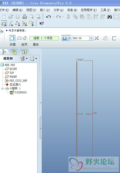

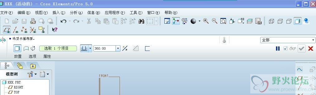

本来是很简单的旋转建模图形,不知为什么在Proe5.0中就是实现不了,在以前使用的pro4.0中都没有出现过,请教本论坛中的老师,我该如何解决?谢谢。
问题状态:我在草绘完毕一个封闭的图形后,点击“打钩”的按钮后,应该提示选定旋转轴或是直接生成实体才对啊,不知为什么,此时所绘的图形不知去了那里?只留下三个基准平面在画面里,连生成实体的确认打钩也是呈现灰色。
随之付上3张屏幕截图。

继续上面的上传图
继续上面的上传图

继续上面的上传图
继续上面的上传图

很抱歉的告诉你:你没有在草绘的时候画出几何中心线!

不是啊,我首先就是画了中心线,然后才去画那准备旋转的图形!

你画的不是几何中心线吧!

如果你画了中心线而不是几何中心线的话,你得点“放置”选项里面的轴来确定旋转中线!

解决了,原来它与PROE4.0不同,现在不需要专门画一条旋转轴,但必须打开坐标系的开关,这时会有一条很短的小轴出现,选定它就可以作为旋转轴了.若关闭坐标系,则无法完成后面的步骤.
