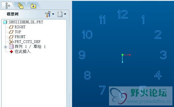

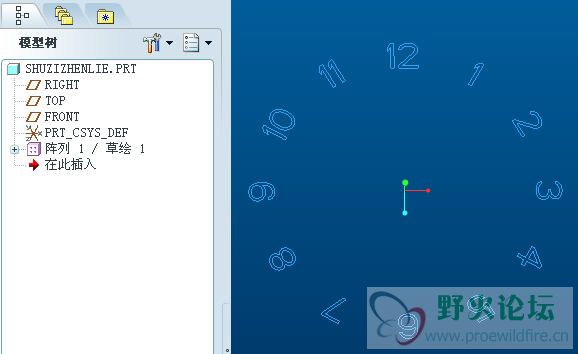

哪位高手可以解释下下图那是怎么阵列来的

就是数字阵列。
前几天就有人发表了类似的教程↓
http://www.proewildfire.cn/forum ... hlight=%CA%FD%D7%D6
刚才又看了一下他的教程,发现跟你贴的图做法不太一样。
我这里就给做一个吧。注意利用 参照点。
proe 5.0
[ 本帖最后由 凄月★狼魂← 于 2011-4-14 11:50 编辑 ]
shuzizhenlie.prt.rar
116.55 KB, 下载次数: 87

原理上正反都是一样的。只不过,第一个数字对齐方式不一样而已。
