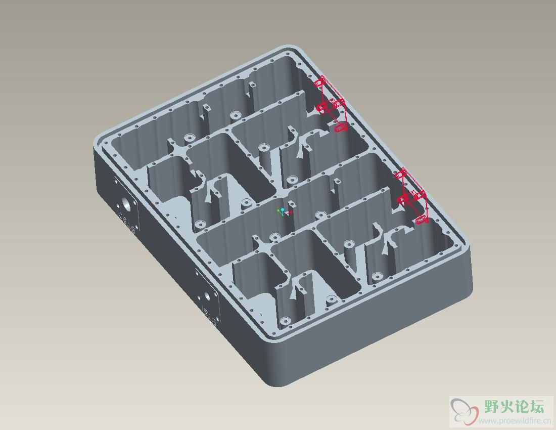

野火4.0不能镜像组吗/??我好几个特征放在一起见了个组,然后用这个组在同一平面阵列了另外一个一样的特征,然后我想把它镜像到对面去,可我选中这个组,点编辑和右键都没有镜像操作,有只是灰色不能点的,为什么啊 ?而且这个我阵列了一次以后 ,再想用它来阵列一次也不能阵列了?有高手知道吗?因为在公司,,不能上传和美截图软件,只能靠文字说明了,希望高手能看懂!!帮帮我吧
实体图已传,重新换了个做法,做好了,的出以下结论:我先把左下角的那个特征做出来,然后编组,然后把它镜像到对面去,然后分别阵列到上面,四个就全了。。。但如果我先阵列的话, 经过阵列的元特征和阵列的特征都是不能做镜像和阵列的。也就是说如果一个组经过阵列以后就不能再次做阵列和镜像这两个操作了!是这样吗?

我用PROE截图 但不能截到模型树,,只能皆到实体图,,就是旁边有几个孔的那个特征!!

图片作为附件上传即可,另外最好上prt。
关于无法镜像,很多时候时候是镜像里面有合并曲面、修剪等等这类有方向的操作。
