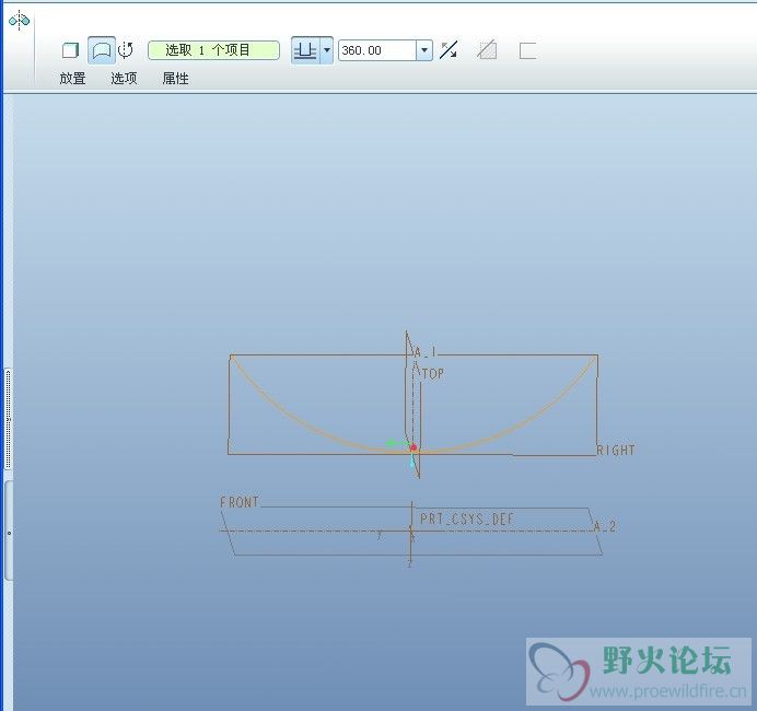

如题,怎么操作呢?我用的PROE5.0,一直找不到命令。

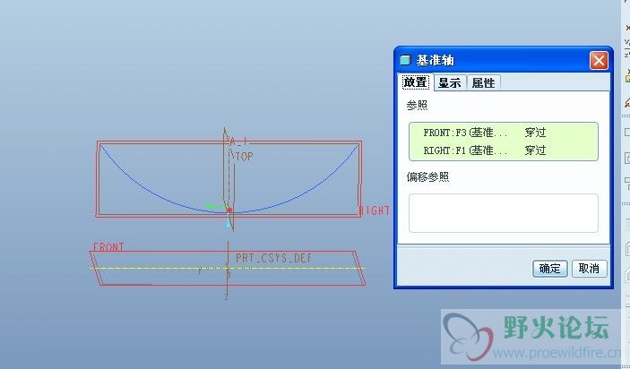

接下来按住CTRL选择两个平面相交的轴,如图: 2.jpg

最后点选一下刚刚做的旋转轴,如图: 4.jpg
