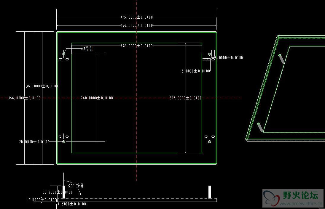

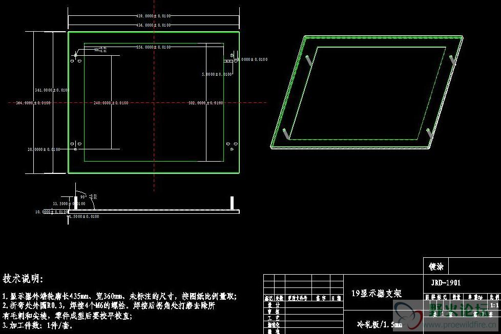

为什么我的图纸拿到加工厂加工后,,实际零件尺寸比图纸小3-4MM ,图纸比例都是1;1的,,只不过是三视图,,不是平整的展开图,,我刚学习这方面的知识,大家帮帮哦?

钣金的展开要看材料有一定的系数的!

哦,,不过我给他的不是展开图哦,,是三视图哦 ,,,

我给他的只是零件的三视图(即零件的实际尺寸),,不是钣金的展平的图(也就是需要他们自己计算),,图纸的尺寸是准确的,这个加工后小了3-4MM,应该不是我的责任吧??

难道你还要量图纸上的尺寸吗?你的图纸不知道是用CAD出图还是PROE出图,如果是CAD出图那很轻易的可以做到1:1出图;如果是PROE,那就有点麻烦了,目前你的图纸实际比例有一定程度的缩小,所以会相差3-4个毫米,这个是我猜测的原因。

我的图是用PROE出图的,用CAD标注的,,不应该是软件上的差异把
难道加工厂加工是直接拿我给他的图纸,直接的用数控编程软件编程后出图???还是把我的图纸处理成平整的图后在用数控编程后加工???

很明显是加工前下料的时候没把折弯补偿余量算进去
