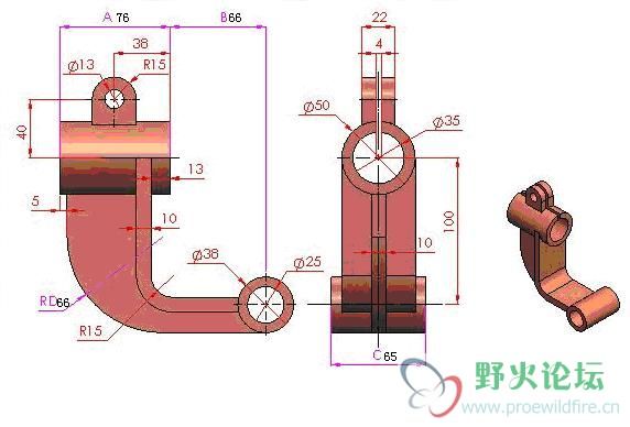

1处这种情况总是很恼火,我在画上面这部分的时候总是要设定一个基准面DTM1,再绘制一个矩形,然后往下拉伸到圆柱表面,然后修改图,倒圆角和掏孔,麻烦,有木有神马快捷的方法,HELP。
2处我用的筋,竟然画出来了,我起初还在想用混合扫描,不知道能否。
附件是part,  师傅们建议下,最近一直在练习,之前总是碰到1这种情况,很是讨厌。

从你给出的图纸上可以看出,这个图形是对称分布的,对称平面做为画图的初始平面,这个图形可以全用拉伸特征来做,钣金2除可以做对称平面的双向拉伸,1处的吊耳先做对称平面的双向拉伸出来,在做对称平面的双向拉伸除料切出吊耳的口子。
发表于 2011-4-13 16:15 | 显示全部楼层
能用拉伸剪切做就最好,不到不得已不要用太复杂的命令。。

是啊   为什么搞得这么复杂
