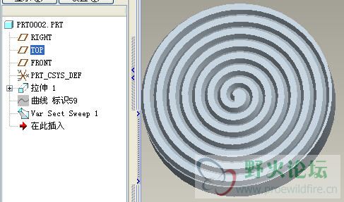

发表于 2007-12-10 21:02 | 显示全部楼层
楼主在QQ里昨天说明了下,好象是要这样的东西,制作方法是:
先用柱坐标做一条曲线,然后扫描切减,方程是:
r = t * 200
theta = t * 3600
z = 0
注意Z轴垂直圆柱端面
附件是图示的模型
[ 本帖最后由 野火 于 2007-12-10 21:05 编辑 ]

发表于 2007-12-12 19:07 | 显示全部楼层
其实也很简单啊!先建一个锥体螺纹,再投影就完成了。
