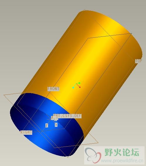

拉伸1:
画一个3.5的圆,拉伸0.7,然后上色成黑色
拉伸2:
在1的基础上复制一个圆,拉伸5,想上色的时候发现选择不了后面所画圆的曲面。和拉伸1的连在一起了,成一个曲面了
SOS!

发表于 2011-4-13 15:21 | 显示全部楼层
很简单。
你上色的时候选择曲面就行了,你 选择的是零件吧。

 楼主| 发表于 2011-4-13 15:56 | 显示全部楼层
回复 2# ye00p 的帖子
我就是选择不到曲面呀,我选步骤2的曲面就连1的也一起红了

发表于 2011-4-13 20:26 | 显示全部楼层
你把拉伸1的圆曲面复制下 ,先别上色,等拉伸2上完色,之后在上复制了曲面的颜色,你试试。

发表于 2011-4-14 08:25 | 显示全部楼层
我是在1的基础上拉伸的,直接使用边

 楼主| 发表于 2011-4-14 12:00 | 显示全部楼层
回复 8# ye00p 的帖子
直接使用边?什么意思?我选1的话2也跟着红了。

发表于 2011-4-14 14:34 | 显示全部楼层
你拉抻二次是实体的话..就是会连在一起..所以你要拉抻曲面就行啦
