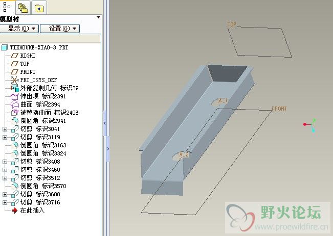

[求助] proe用曲面画的图怎么转钣金模式,求肋
发表于 2011-4-13 11:03 | 显示全部楼层 |阅读模式

发表于 2011-4-13 11:15 | 显示全部楼层
有不规则曲面或者非相切的地方,你最好上个prt。
另外:再次重复,钣金最好在钣金模块下画,对于不太懂冲压模具的更要,要不你就经常为展开发愁。

发表于 2011-4-14 09:05 | 显示全部楼层
点下应用程序-钣金件,不过有些不符合要求的是转换不过的。如楼上所说要做钣金件还是去钣金模块里面做。
