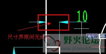

1.尺寸界限之间没有横线

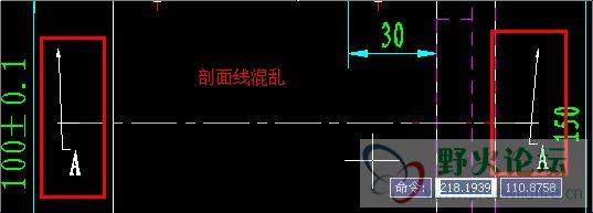

2.剖切符号,箭头扭曲
详见附图

标注的样式改变了吧!
一般尺寸小的会有这情况!我转的时候都会这样
剖面线这情况就没有遇过了

不知道楼主是怎样转的,建议楼主按以下步骤转换,不建议直接导成dwg:
1,框选所有的文字,编辑样式,转换为fangsong_GB2312,没有该字体,自己去论坛里面搜索。
2,导出为DXF格式的文件,直接确认直到导出,不作任何修改。
3,在用CAD打开DXF,稍作修改即可,另存为DWG格式。

剖面线这情况我也一直这样,不知如何解决

我的破面线剖切符号也是这样,高手指点
