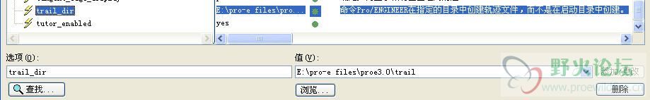

发表于 2008-6-2 15:33 | 显示全部楼层 |阅读模式
安装过程中以及设置默认打开是D盘的某一个位置,为什么运行自动保存的文件还是在 我的文档里面,我还是想设置它保存在别的地方
他产生了好多垃圾文件 如 trail.txt.1  trail.txt.2  trail.txt.3 trail.txt.10之类的文件,郁闷,这个这么弄

发表于 2008-6-2 15:41 | 显示全部楼层
一般每次画图的时候第一件事就是设置工作目录

发表于 2008-6-2 15:44 | 显示全部楼层
你装PRO那时没有设到工作目录啊

发表于 2008-6-2 16:11 | 显示全部楼层
可以按照我前面發的內容,在D盤下面設置一個WORK的資料夾,安裝的時候,把路徑選擇成WORK就可以啦,這樣,你的那個垃圾文件就會到你指定的目示下咯

发表于 2008-6-2 16:49 | 显示全部楼层
PRO-e轨迹文件
可在config文件里设置其存放的路径!
关于其文件的用法,楼主可在论坛内搜索此类主题贴!

 楼主| 发表于 2008-6-2 17:19 | 显示全部楼层
感谢楼上
