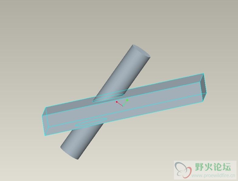

实体模型中长方体上的斜圆柱体,怎么使两个实体的一面相平齐?

什么意思??是椭圆截面的边和长方体的边相切???

在你不要圆柱的那一段复制一个面,或者是新建一个基准面, 执行实体化切除,或者是裁剪都可以

就是剪切啊!!!

谢谢2楼 ,做出来了
