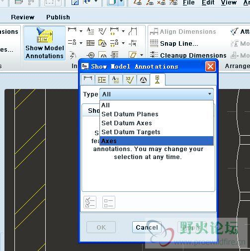

Pro/E5.0中的工程图,比如一个孔,有两个图,在圆形的截面是显示有中心线的,在另一个图中却不显示,还有比如法兰的孔,如何标注孔的中心园尺寸,谢谢

proe5工程图里,show出全部的轴线,然后删掉不需要的即可
为啥这样做,因为大部分图的孔是需要显示轴线的,实在不需要的再删 :handshake

法兰上的孔,中心圆标注,最好是建模时通过阵列的方法得到,在工程图中点击“显示”即可得到(具体位置就看楼上贴的图)。

我是通过阵列的方法得到的,但是尺寸无法标注呀,为什么
